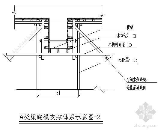

技术吴楠    发表于2013-5-8    3176人浏览  1人跟帖   等级:   来自:主体结构
梁底模支撑体系示意图,CAD格式,编写模板施工方案等可参考。
