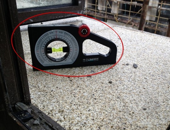

建筑工程防渗漏施工细部做法,包括外墙、门窗、屋面、厨卫间、地下室等,附较多细部做法节点图,可供参考。   一、预防外墙渗漏   二、预防门窗渗漏   三、预防屋面渗漏   四、预防厨卫间渗漏   五、预防厨卫间管道及...
