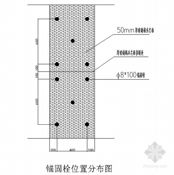

真石漆外墙施工部位为1#、2#、3#、4#、5#、8#、9#、10#、11#天井外墙,建筑高度为22.35m。外墙为290mm厚SN保温砌块,主体结构外保温采用60mm玻璃棉夹芯板。门窗洞口处保温采用胀玻化微珠保温砂浆。找平层为20厚聚合物抗裂砂浆。...

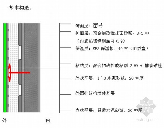

八、墙体外保温施工技术要点    1、施工流程--陶瓷面砖饰面保温系统:备料→墙面检查或处理→ 剪裁玻璃纤维网格布及EPS板→ 配制胶泥 → 粘贴EPS板 → 塑料膨胀锚栓固定 → 修补、找平EPS板 → 护角 → 抹第一遍抹面胶浆,厚2...
