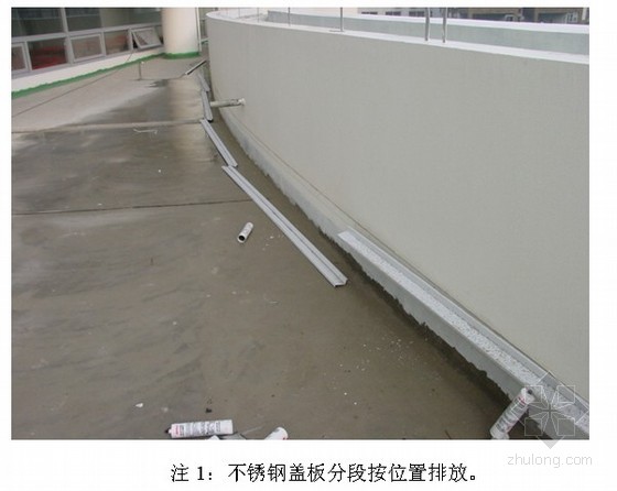

1:不锈钢盖板分段按位置排放。   2:在女儿墙上提前弹线,用切割机切缝   3:泛水盖板试装。   4:泛水盖板试装。   5:泛水盖板试装。   6:用铁钉标记盖板锚固点位置。   7:用铁钉标记盖板锚固点位置。   ……...
