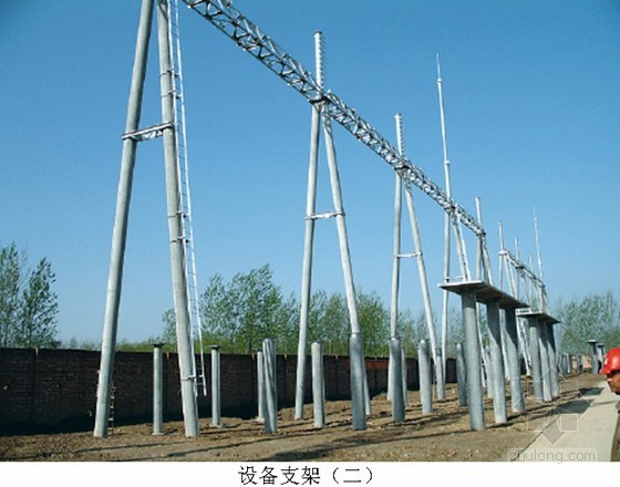

1、施工工艺标准   (1) 设备支架接地端子高度、方向一致,接地端子顶标高≥500mm(场平±0mm),且接地端子底部与保护帽顶部距离≥200mm。   (2) 设备接地安装,接地引下线与设备支架连接时采用螺栓连接,接触面应严密无...

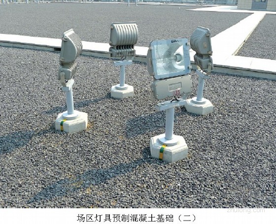

1、施工工艺标准   (1) 采用清水混凝土施工工艺,表面平整、光滑,棱角分明,颜色一致,无蜂窝麻面,无气泡。   (2) 基础露出地面部分阳角应设置圆弧倒角。   (3) 允许偏差:   1)断路器基础相间距离偏差≤5mm,...
sayspace    发表于2012-6-27    1641人浏览  1人跟帖   等级:   来自:工业建筑
1、施工工艺标准   (1) 现浇清水混凝土工艺基础尺寸应与施工图保持一致,预留空洞、穿管、地脚螺栓和预埋件必须准确。   (2) 外露部分采用清水混凝土倒圆角施工工艺。   (3) 立面垂直度偏差≤2mm。表面平整度偏差≤...

1、施工工艺标准   (1) 钢构件无因运输、堆放和吊装等造成变形及涂层脱落。   (2) 构架镀锌层不得有黄锈、锌瘤、毛刺及漏锌现象。   (3) 钢梁排锌孔应在出厂前封闭。   (4) 钢梁应按预起拱值进行地面组装。   ...
sayspace    发表于2012-6-25    2292人浏览  2人跟帖   等级:   来自:工业建筑
1、施工工艺标准   (1) 钢构件无因运输、堆放和吊装等造成变形及涂层脱落。   (2) 构架镀锌层不得有黄锈、锌瘤、毛刺及漏锌现象。   (3) 单节构件弯曲矢高偏差控制在L/1500(L 为构件的长度)以内,且≤5mm,单个构...
