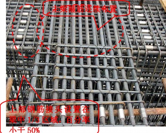

工程中所用到的木模板、钢筋卡具、非标砌体、小型混凝土预制构件及专业构配件提倡采用工厂化集中加工,实施工厂化集中加工、管理模式,实现部分材料的集中加工与配送,作业面的拼装与流水施工,最大限度减少对技术工人的依赖。 ...
bozy1988    发表于2015-11-26    2237人浏览  4人跟帖   等级:   来自:建筑工程总结
标杆企业钢筋工程施工作业指导书及质量控制,PPT格式,33页,主要讲述了钢筋工程施工作业的九个方面,可供参考学习。   ……   一.钢筋原材进场质量控制   二.钢筋加工半成品质量控制   三.基础底板钢筋安装   四.墙体...
