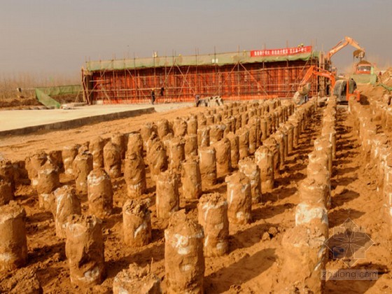

dahong503    发表于2013-12-9    2874人浏览  1人跟帖   等级:   来自:路桥施工工法
四、施工工艺    4.1、长螺旋CFG桩施工方法    4.1.2、长螺旋CFG桩施工方法    (1)桩机就位、对中    长螺旋CFG桩位定好后,按设计要求在桩中心点上插一标杆,放好桩位后,移动长螺旋CFG桩机到达指定桩位,对中…………...

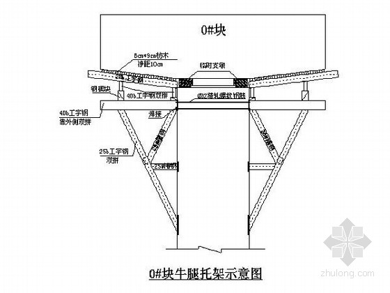

王大顺    发表于2013-11-13    6447人浏览  1人跟帖   等级:   来自:路桥施工工法
【工法特点】   连续箱梁桥0#块采用牛腿托架施工时,在墩身等下部结构中设置的预埋件、预埋孔洞的数量及位置的准确性将严重影响0#块的施工。对牛腿托架的强度、刚度、稳定性及安装质量、焊接质量要求非常严格,必须重点控制。...
