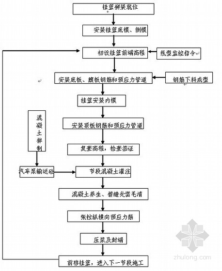

jun85639719    发表于2012-9-21    1144人浏览  1人跟帖   等级:   来自:路桥作业指导
一、编制依据    《公路路桥涵工程施工质量验收暂行标准》    《公路桥涵工程施工质量验收标准》    《公路混凝土与砌体工程施工质量验收标准》    《挂篮设计工图》    二、适用范围    适用于捞刀河大桥连续梁挂篮...
