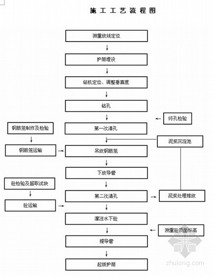

二、钻孔桩施工组织设计    (1)桩位放样护筒埋设    护筒内径宜比桩径大20-40cm,护筒中心应与桩孔中心重合,误差≤5cm;护筒埋设应垂直,垂直度≤1%;埋设深度2-4m…………   (2) 成孔施工    对比较松散的沙卵层,...

第四章 施工方案及技术措施    (2)、护筒埋设时严格控制护筒中心偏差<20mm,垂直度偏差<0.5%。护筒定位后,埋入粘土不少于50cm…………   (2)、钻机就位    对各项准备工作包括用电线路、泥浆循环系统进行检查,确认...

2.2.1钻孔灌注桩施工工艺   6.钻进 成孔:    a.钻进过程中每钻进5米要检查一次钻杆的垂直度和转盘的水平度,发现超标及时处理…………   5.砼灌注    b.灌注接近桩顶时,应及时测量桩顶标高,使灌注桩的桩顶标高比设计...
