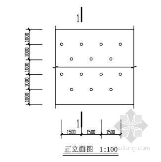

五、基坑支护设计   1、AB段    为基坑北侧。设计开挖深充为5.90m,采用放坡开挖,土钉、挂网喷射混凝土,土钉为φ18钢筋,长充为1.0m…………   6、FA段    为基坑西北侧。设计开挖深充为5.90m,分两级支护。一级坡采用放...

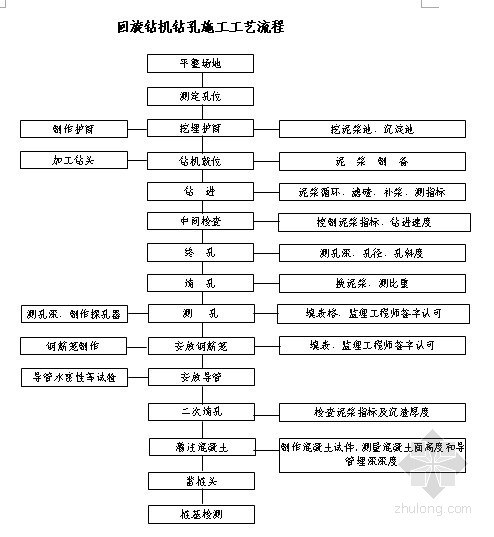

2.2钻孔施工   ⑴回旋钻钻孔    先启动泥浆泵和转盘,使之空转一段时间,待泥浆输入钻孔一定数量后,方可开始钻进,钻孔连续作业…………   2.3清孔    采用换浆法清孔。回旋钻清孔时将钻头提起0.2m,钻头不停转动,泥浆...
