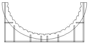

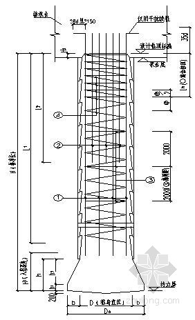

二、人工成孔施工、护壁施工    (1)采用短把的锹进行人工挖土,遇到比较硬的岩层时,可用风镐或人工凿除施工。垂直运土,用人工进行垂直运土;轴线经复核无误后开始第一节开挖,在一般土层中,每进尺1米做混凝土护壁一次………...

三、人工挖孔灌注桩施工方法    (2)第一节孔圈护壁应比下面的护壁厚100mm~150mm,并应高出现场地面200~250mm,上下护壁间的搭接长度按设计搭接,不得少于50mm…………    (4)浇灌护壁混凝土时,用敲击模板及用竹和木棒...
