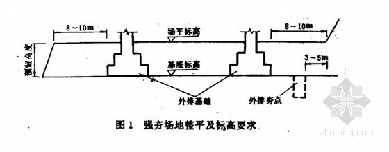

墨斗鱼丫头    发表于2012-4-13    1754人浏览  1人跟帖   等级:   来自:岩土施工工法
一、工艺原理    强夯法是应用功能转换的原理达到加固地基的目的。地基土在强大的冲击能的作用下,土体强制压缩或振密…………   二、适用范围    其中强夯的适用范围最广,适用的土质有:各种高填土,如素填土、杂填土(建...

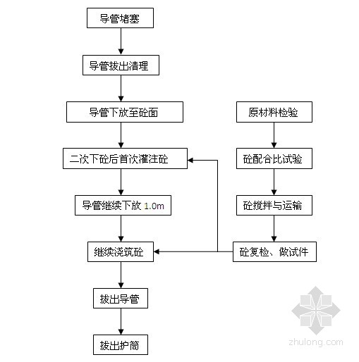

huangshuai3    发表于2012-2-22    2622人浏览  1人跟帖   等级:   来自:岩土施工工法
2.工法特点   2.0.1遇到灌注混凝土时导管堵塞、提升导管时返泥浆等突发事件,能及时处理,保证工程的质量和进度,减少经济损失…………   2.0.2本工法要求在二次下导管时,已灌注的混凝土未初凝并且有流动性,导管能在混凝...

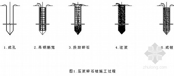

干麦田    发表于2011-9-9    2369人浏览  1人跟帖   等级:   来自:岩土施工工法
用于基坑支护的护坡桩和基础支承桩一般都采用钻孔灌注桩,但存在工艺复杂、技术要求高、混凝土捣固困难、密实性差等缺点,质量不易控制,更易出现断桩,缩径桩。北京 建设公司有限公司在D广场工程深基坑施工中采用压浆碎石桩作为...
