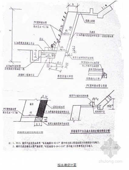

四 挡土墙施工方法    (2)根据测量队放出的开挖线,清除施工区域内的树木、草皮、树根等杂物、障碍物,然后用挖机开挖基础土石方,对于坚硬岩层采用破碎机破除,…………   2基础施工    基坑完成后,按基底纵轴线结合横...
