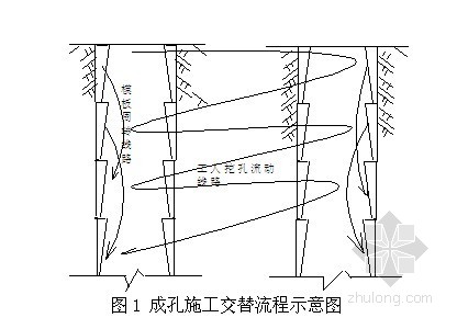

三、 挖孔灌注桩施工方法:    3、孔桩开挖采用人工挖孔,砼护壁,护壁要高出原地面20~30cm左右,防止杂物落入孔内。孔口四周挖排水沟,及时排除地表水,搭好孔口雨棚,同时孔口应用C20混凝土浇筑一个宽度不小于60cm的环形护圈...

2.2挖掘工艺    ②在挖孔过程中,要经常检查桩孔尺寸和平面位置,排架桩桩位误差不得大于50 mm。桩孔倾斜度不得超过0.5%,孔径、孔深必须符合设计要求…………    ④桩孔挖掘及支撑护壁两道工序必须连续施工,桩孔每节开挖高...

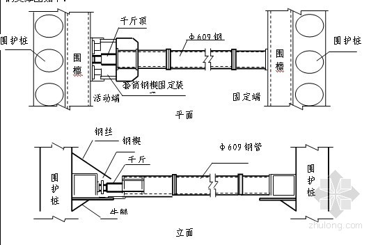

墨斗鱼丫头    发表于2012-10-19    4827人浏览    2人跟帖    等级:  来自:岩土技术交底
3、具体施工方法    4、钢围檩采用两根工字钢(采用I50C型)加缀板焊接而成,钢牛腿采用L80×8等边角钢加斜撑制成…………   6钢支撑加工    (1)钢管支撑分节制作,每节标准长度主要采用3m、4m和6m等多种规格,管节间采...
