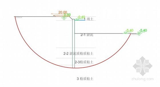

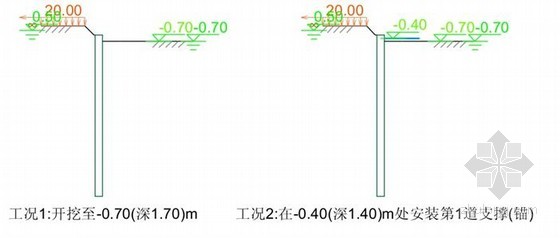

某工程基坑SMW工法方案设计计算书:   2.1 挡墙设计   · 挡墙类型:SMW工法;   · 嵌入深度:13.000m;   · 露出长度:0.000m;   · 搅拌桩直径:850mm……   2.3 支撑(锚)结构设计    本方案设置1道支撑(锚)...
