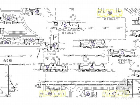

拟建建筑物包括8栋32层高层住宅楼及幼儿园,除幼儿园外均为1层地下室。另在建筑物之间设置1层地下车库。 根据建筑物的特点及相关规范,勘探点深度应满足桩基选型和地基变形计算的要求。32F主楼布置一般性孔深50m,控制性孔深65m...

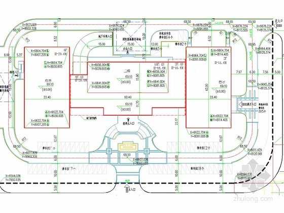

拟建建筑为拆迁安置房项目,采用框架、框剪结构,桩基础,岩土勘察等级为乙级。本次勘察动用XY-1型钻机3台。钻孔全孔取芯,采集岩样,结合原位测试评价其强度、压缩性等。   附:地质剖面图、勘探点布置图、土工试验数据、水质...
