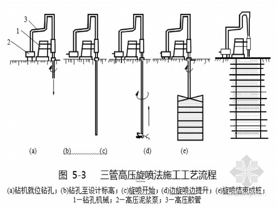

1.1.3.1 三管高喷灌浆施工工艺流程   1)准备工作:“三通一平”后,在大坝三管高压旋喷防渗墙施工轴线一侧布置二个水泥平台及灌浆平台,沿防渗墙轴线布设宽度不小于8.0m的工作面,按《高压旋喷防渗墙孔位平面布置图》在防渗墙...
