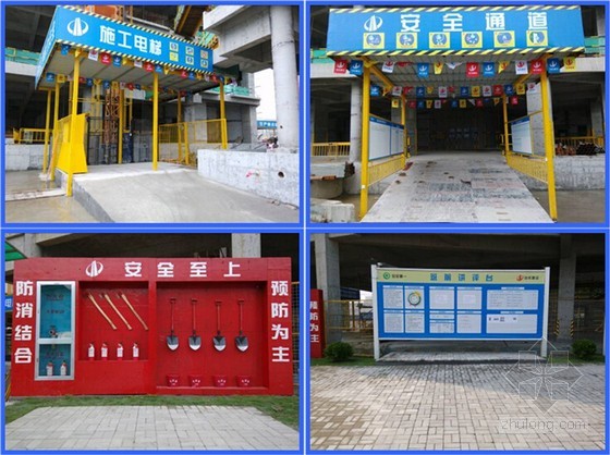

一、现场标准化管理   为保障办公及生活环境,每个工程从进场临设的搭建开始,定型化大门、安全防护通道、消防设施      配置、各种防护棚等能周转使用的全部实行定型化、工具化、标准化制作。   现场堆放有序,标识齐全...
