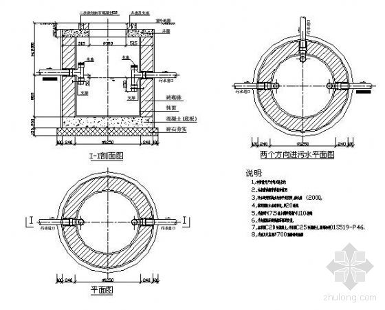

图纸内容为穿管井大样图,井墙用MU10号水泥砂浆砌MU10号砖;抹面、勾缝、座浆、抹三角灰均用1:2水泥砂浆;井基材料采用C10号混凝土,厚度等于干管管基厚;雨水和污水交叉时,应让污水管直接通过。
