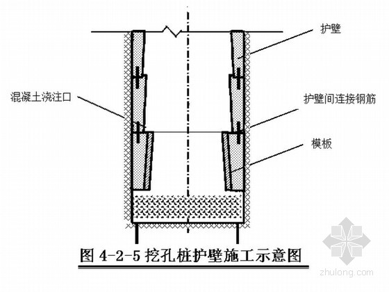

woxihuanyat    发表于2012-11-26    2339人浏览    1人跟帖    等级:  来自:岩土施工工艺
3、支护壁模板绑扎钢筋    ⑴为防止桩孔壁塌方,确保安全施工,成孔应设置护壁,其种类有长钢套管和现浇混凝土两种。现浇钢筋混凝土护壁与土壁能紧密结合,稳定性和整体性能均佳…………   4、浇筑第一节护壁混凝土    ⑶...
最新回复:woxihuanyat  2012-11-26
