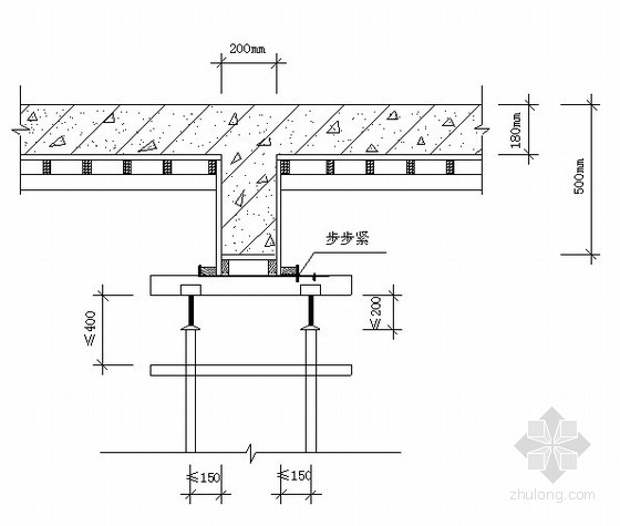

2 施工操作工艺措施及主要做法要求   2.1 工艺流程:    梁板模板   定位放线→钢管下垫垫板→安装架子管→调整标高→安装梁底模→安装大小龙骨→铺底模板→调整标高→安装侧模与梁模板拼接好→验收    楼梯模板   定...

2.2.1 模板支设   2.2.1.1 梁板模板拉线控制顶面标高及水平。   2.2.1.2 梁底及板采用15mm覆膜多层板,支撑采用碗扣式钢管脚手架支撑体系间距1200mm,钢管架立杆上设有可调顶托,梁侧模板采用15mm覆膜多层板外加50×100mm木...
