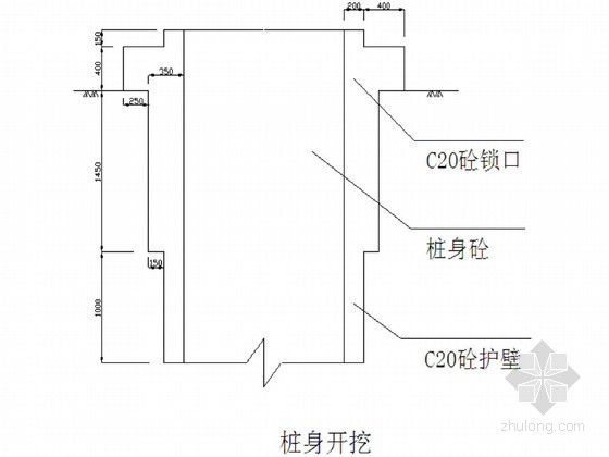

三、施工方法及工艺    3、挖桩施工工艺流程:测量定位→机具就位→桩成孔开挖→钢筋砼护壁→桩位、桩底验收→桩钢筋笼安装→灌注砼(养护)→桩质量检测→桩竣工验收…………   (4)、挖桩    采用跳桩分节开挖,每节开...
