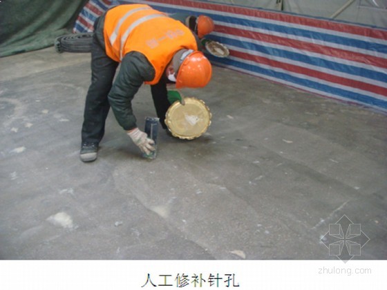

dahong503    发表于2013-12-5    1477人浏览  1人跟帖   等级:   来自:路桥作业指导
5、施工方法    5.1、抛丸处理    (1)混凝土属于松散体,对其抛丸可以去除浮浆和起砂,形成100%创面,暴露混凝土孔洞和缺陷,增强防水材料在表面的附着力并提供一定的渗透效果。抛丸即指通过机械的方法把丸料(钢丸或钢砂)...

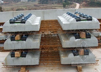

lq315    发表于2013-7-1    1565人浏览  1人跟帖   等级:   来自:路桥作业指导
七、施工要求    7.1、SK-II轨枕运输、验收及存放    (1)轨枕的运送    轨枕采用卡车运输,使用汽车吊装卸。轨枕间采用10cm×10cm方木支撑,枕木垛绑扎牢固…………    7.3、底层钢筋布设    (1)道床板钢筋在洞外...
