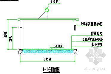

1、浴室墙体采用砖墙或彩钢复合板;顶板采用100mm厚瓦楞复合板,四面包200mm蓝色檐板;    2、门窗均采用塑钢门窗或铝合金门窗,男、女浴室设930×2000单扇门;    3、沐浴水管需设冷热水管;    4、平面长度尺寸根据工程大小...
