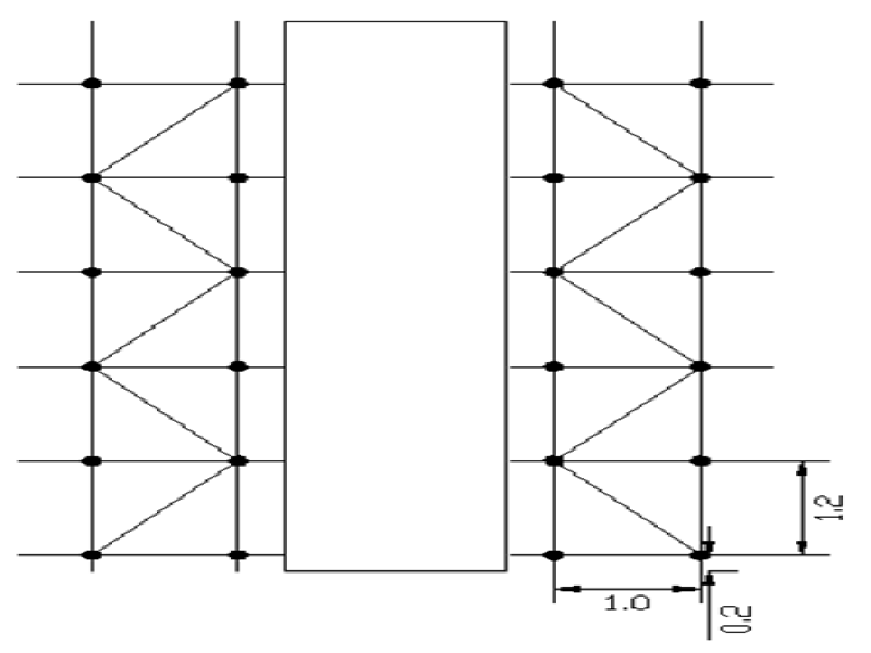

本交底适用于高速公路勘察试验段墩身脚手架搭设技术交底本标段桥梁桥墩最大墩高为20.5m,为了方便施工人员能上、下平台进行钢筋绑扎、模板安装、拆卸、浇筑混凝土等施工,需要搭设脚手架。脚手架采用 Q235的Φ48×3.5mm钢管。脚...
