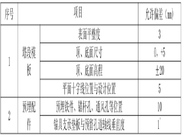

(1)预埋件安装,将爬锥用受力螺栓固定在模板上,埋件板拧在高强螺杆的另一端。锥面向模板,和爬锥成反方向。埋件如和钢筋有冲突时,将钢筋适当移位处理后进行合模。(2)提升导轨,将上下换向盒内的换向装置调整为同时向上。换...

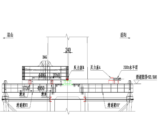

施工技术交底书一、交底范围本次参加交底人员包括钢梁作业队成员、质检员、安全员、测量员、材料员及协力队人员。二、施工程序及操作要点1、施工程序1.1 墩顶钢梁施工作业要点(1)E46 节段钢梁拖拉过程中要保证两台卷扬机同步运...
