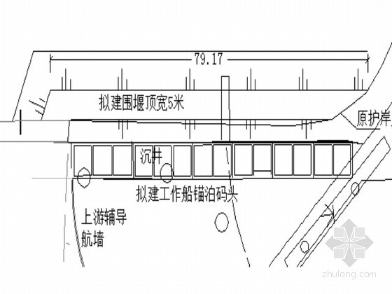

4、二期围堰拆除平面布置图   平面布置图中主要解决,围堰破堰位置及施工道路,根据设计挡水标准和节点目标要求,二期围堰拆除施工位置平面图如附图1。   从上面图可知,按照节点要求,二期围堰拆除施工截至2008.08.17日达到...
