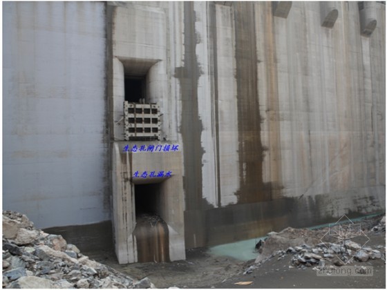

lx2959020    发表于2013-9-27    1993人浏览  1人跟帖   等级:   来自:水利施工方案
根据以往低流速或水闸封堵施工的经验,我们考虑到常规的封堵物在水下高流速状态下产生的冲击力和不可控情况,会造成对洞口结构或洞内残留的闸门骨架造成冲击破坏或直接穿洞而过(在洞内随紊乱的水流进行快速滚动、冲击、推进),...
