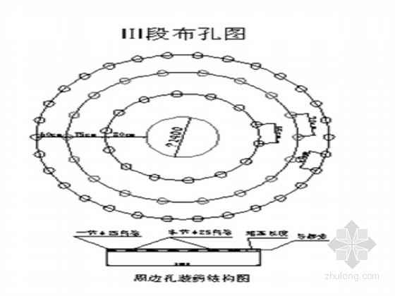

5.2.1、竖井I段扩挖   竖井I段总高71米,开挖直径为8.9米,反井钻形成的导孔中心与I段中心向下游侧偏心1.55米,根据以往工程的经验,进行扩挖爆破试验,井口以下20M范围内为爆破试验段,因爆破试验段围岩稳定性的实际情况不定...

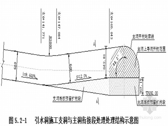

7.3 空间下弯段施工   由于下平段增长,引水洞下平段首先采用上导洞开挖,开挖至引0+257.69m桩号(下平段与下弯段衔接桩号)后,上导洞按12%起坡继续进尺至引0+244.71m桩号左右后,随导洞断面扩大,采用利用预留台架平台及爆渣垫...
