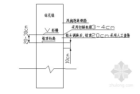

刘工339    发表于2012-3-13    2920人浏览  1人跟帖   等级:   来自:岩土技术交底
1、桩头凿除    开挖挖基过程中使用挖机挖除桩头外露钢筋笼内泥浆,防止损坏外露钢筋,防止挖机用力勾桩头…………   2、基坑防护    基坑开挖桩顶设计标高后,基坑弃土清运完毕,做好基坑排水、基坑防护设施才可进行桩头...
