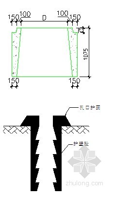

三、 挖孔灌注桩施工方法:    3、孔桩开挖采用人工挖孔,砼护壁,护壁要高出原地面20~30cm左右,防止杂物落入孔内。孔口四周挖排水沟,及时排除地表水,搭好孔口雨棚,同时孔口应用C20混凝土浇筑一个宽度不小于60cm的环形护圈...

3、挖孔桩垂直度在任何一个水平高度上的垂直度偏差不大于1/100;挖孔桩基底平面的高差允许偏差100mm;挖孔桩桩身截面有效直径允许偏差0~+50mm…………    4、第一节护壁上口应高出自然地面标高200,同时井口周边应硬化0.8m一...

3.开挖前,将桩位的骑马桩及高程点设置于锁口混凝土上,以便随挖随检查。挖孔中,经常检查桩身净空尺寸和平面位置…………    4.挖孔时用混凝土进行孔壁支护,护壁为锥形台阶式,厚15CM,每节高1米,错台宽10厘米。根据地质情...
