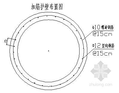

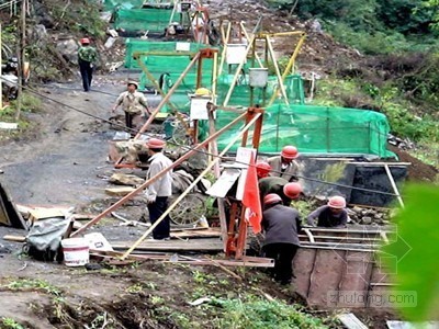

2、人工挖桩及护壁施工    ①测量定位:根据设计提供的现场坐标点测放轴线,根据轴线确定桩身的4个边桩,然后做好边桩的护桩,桩位的放样允许偏差为10mm…………    ③挖桩:由人工自上而下逐层开挖,开挖次序为先挖中间部分...

二、施工技术   1、挖孔    ①每一根桩在施工前都砌好了井圈,并设置了轴线控制十字线,在施工时不得任意移动,作为校核桩孔垂直度和桩中心是否偏位的依据。垂直度允许偏差0.5%,桩径不得小于设计值…………    ③首节护壁...

一、挖孔桩施工方法及工艺技术要求    人工挖孔灌注桩桩基础系用人力和适当的爆破(根据现场实际情况而定),配合简单机具设备下井挖掘成孔,灌注混凝土成桩,适用于无地下水或地下水量很少的密实土层或岩石地…………    b...
